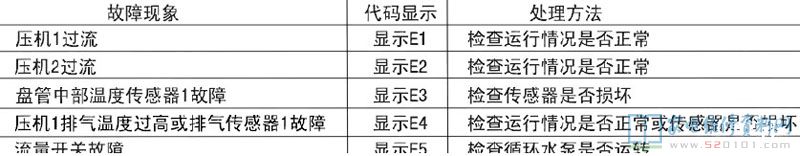

海尔家用冷水机组LSQRF14A故障代码
2018-11-29作者:王朋整理1277评论
