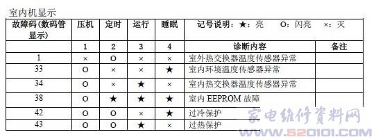

海信KFR-71LW/VF-2分体式空调器室内机故障代码
2015-10-14作者:中华维修整理1080评论
