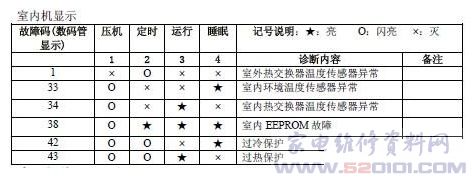

海信KFR-50LW/VDF(J)-N2分体落地式房间空调器室内机故障代码
2015-10-25作者:中华维修整理1122评论
