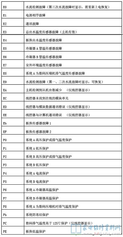

美的空调机组在不正常的情况下运行,控制板、线控器上都显示故障保护代码,并且线控器上的指示灯会以5Hz 的频率闪烁,其显示代码如下表所示:
