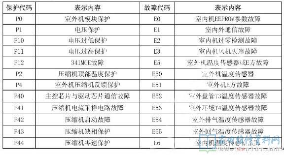

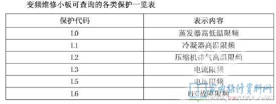

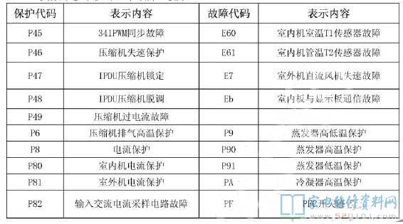

空调故障代码
美的变频空调小板维修故障代码
2018-01-06
作者:王朋整理
