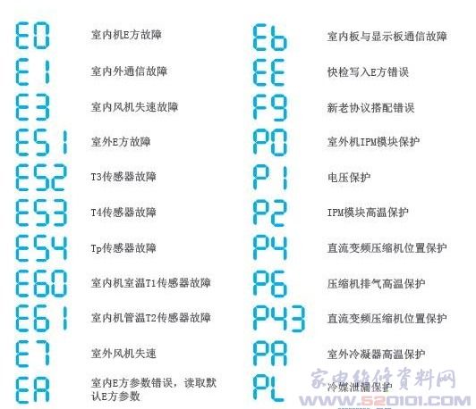

美的KFR-35GW/BP2DN1Y-QA300(B3)分体挂壁式空调故障代码
2016-08-31作者:中华维修整理1065评论
