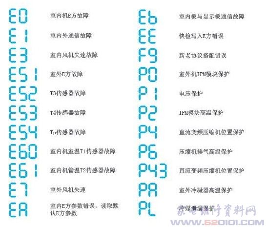

美的KFR-26GW/BP2DN1Y-QA300(B3)分体挂壁式空调故障代码
2016-07-30作者:中华维修整理1119评论
  • 美的KFR-32GW/BP2DN1Y-QA300(B3
  • 美的KFR-35GW/BP2DN1Y-QA300(B3
  • 美的KFR-26GW/BP3DN1Y-QA200(B2
  • 美的KFR-35GW/DY-PA402(D3)分体挂壁
  • 美的KFR-32GW/DY-PA402(D3)分体挂壁
  • 美的KFR-26GW/DY-PA402(D3)分体挂壁
