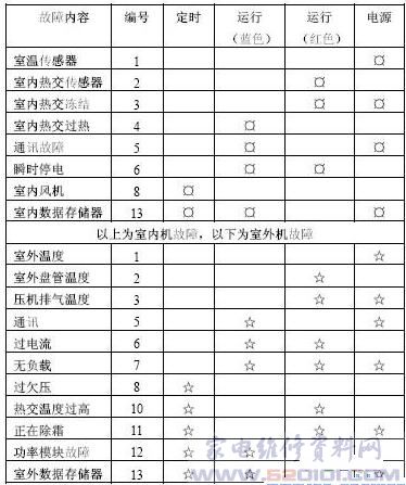

海信KFR-32GW/21MBp健康分体式房间空调器故障代码表
2014-04-19作者:Voyager整理1229评论
