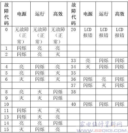

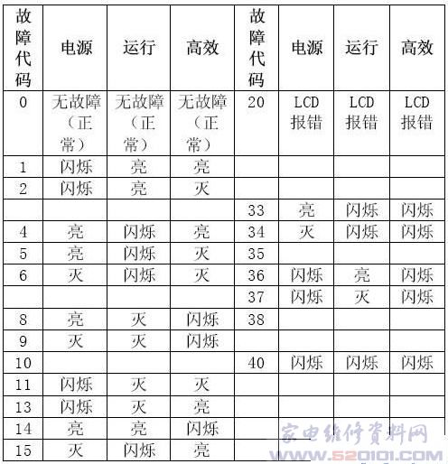

室内机故障代码

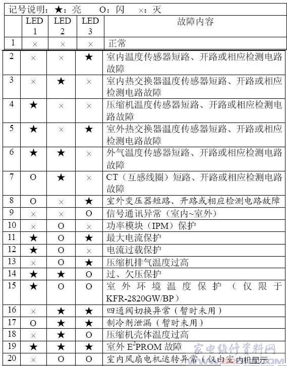

室外机故障代码
故障停机时,具体停机故障参照下表:
