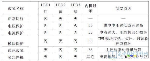

格力H系列交直流变频多联外机驱动板故障代码
2017-06-25
作者:
1600
LED1---红灯LED2---黄灯LED3---绿灯
LED1红灯为变频板正常运行指示灯(正常运行时闪烁)
