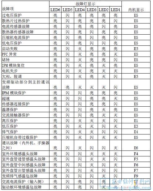

格力H系列交直流变频多联外机故障代码
2017-06-25作者:1343评论
  • 格力H系列交直流变频多联外机驱动板故障代码
