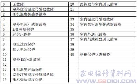

一、室外机故障代码
在压缩机停止运转时,室外的LED用于显示故障的内容,如下表所示:

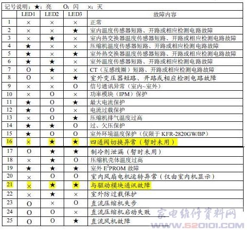

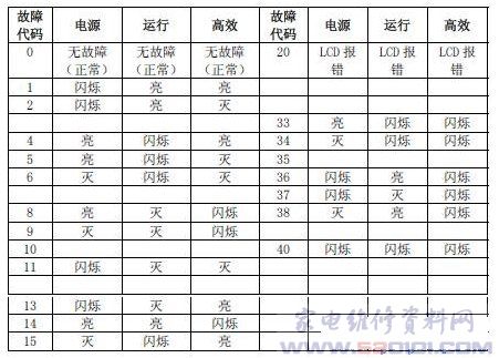

二、室内机故障代码
在3秒内连续按并用节电键4次,显示故障代码如下:
室内LED故障指示(开机状况下)
