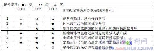

1、在压缩机运行时,室外机板上3个LED指示灯的状态显示压缩机频率限制因素。

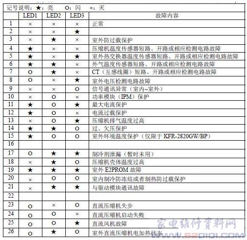

2、在压缩机停止运转时,室外机板上3个LED指示灯用于显示故障的内容:
