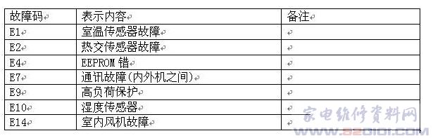

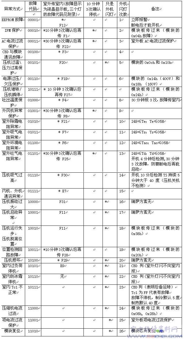

空调故障代码
海尔KFR-35GW/05HBQ23分体式房间空调故障代码
2015-10-25
作者:中华维修整理
1608
一、室内机故障代码
二、室外机故障代码
