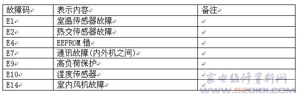

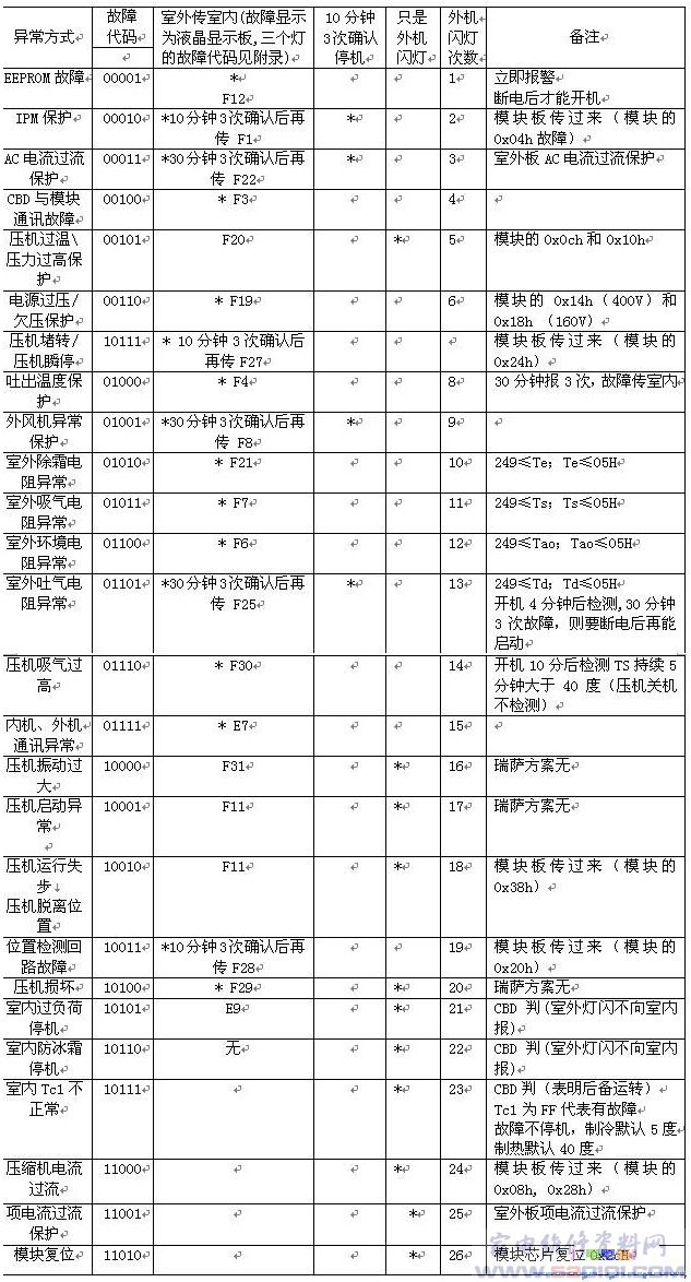

空调故障代码
海尔KFR-26GW/05HBQ23分体式房间空调器故障代码
2015-11-04
作者:中华维修整理
1303
一、室外故障代码
二、室内机故障代码
