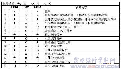

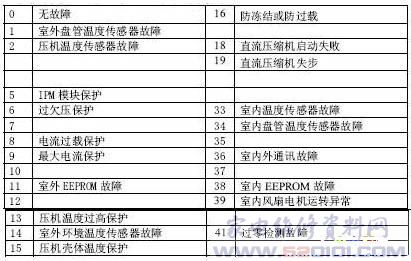

海信KFR-40GW/27FZBp健康分体式房间空调器故障代码
2014-04-19
作者:Voyager整理
1240
