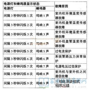

海尔KFR-120QW/B变频嵌入式风管机空调故障代码
2017-08-28
作者:voyager整理
1832
海尔KFR-120QW/B嵌入式风管机空调发生故障时,以运行灯每隔3秒钟的闪烁次数显示故障代码。运行灯闪烁显示的故障代码见下图所示
