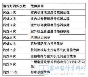

海尔KFR-120QWB嵌入式风管机空调发生故障时,以运行灯每秒钟的闪烁次数显示故障代码。运行灯闪烁显示的故障代码见下图所示
