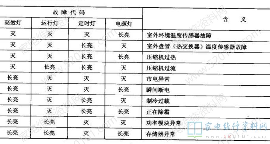

(1)进入方法
空调器进入保护状态后,维修人员可按下遥控器上的“传感器切换”键,室内机操作板上的指示灯会显示故障内容,按压“传感器切换”键的时间超过5s,电脑板进入故障检测和显示状态。
(2)室内机故障代码
(3)室外机故障代码
(1)进入方法
(2)室内机故障代码
(3)室外机故障代码
