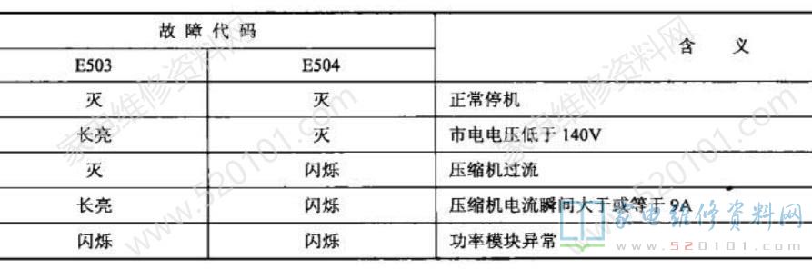

该机发生故障后,微处理器会控制室内机、室外机的指示灯显示故障代码。
(1)室内机故障代码
(2)
室外机故障代码
