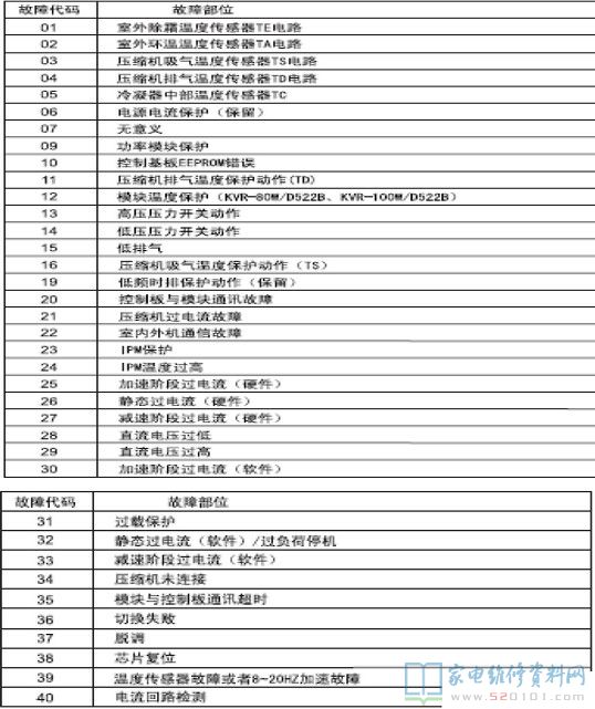

海尔KVR-28Q/522B(R410系列)直流变频家庭中央空调故障代码
2018-11-07作者:voyager整理1132评论
  • 海尔KVR(d)-71N/522B(R410系列)直流
  • 海尔KVR(d)-56N/522B(R410系列)直流
  • 海尔KVR(d)-45N/522B(R410系列)直流
  • 海尔KVR-36Q/522B(R410系列)直流变频家
  • 海尔KVR-45Q/522B(R410系列)直流变频家
  • 海尔KVR-28G/522B(R410系列)直流变频家
