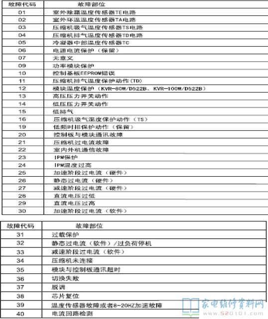

海尔KVR-45Q/522B(R410系列)直流变频家庭中央空调故障代码
2018-11-07作者:voyager整理1172评论
