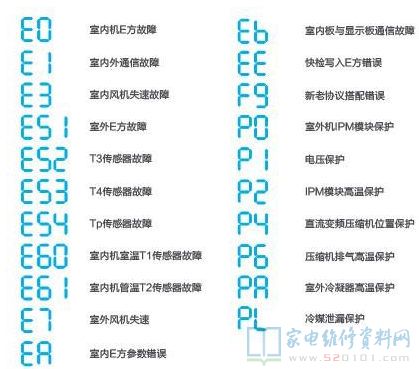

美的KFR-26GW/BP3DN1Y-YA100(B1)分体式空调故障代码
