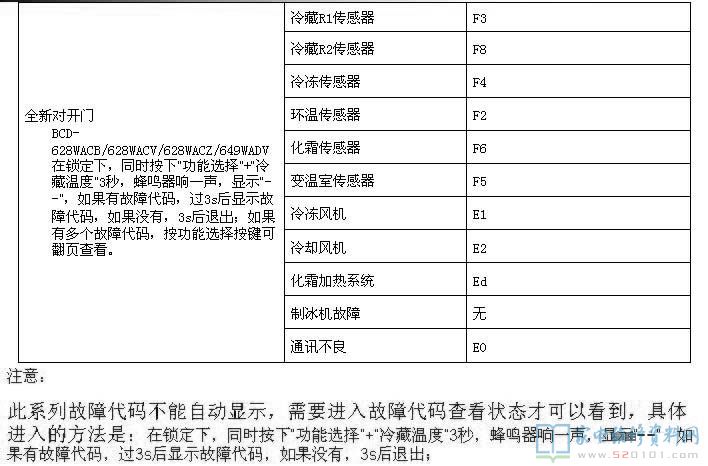

电冰箱故障代码
海尔BCD-628WACV电冰箱故障代码
