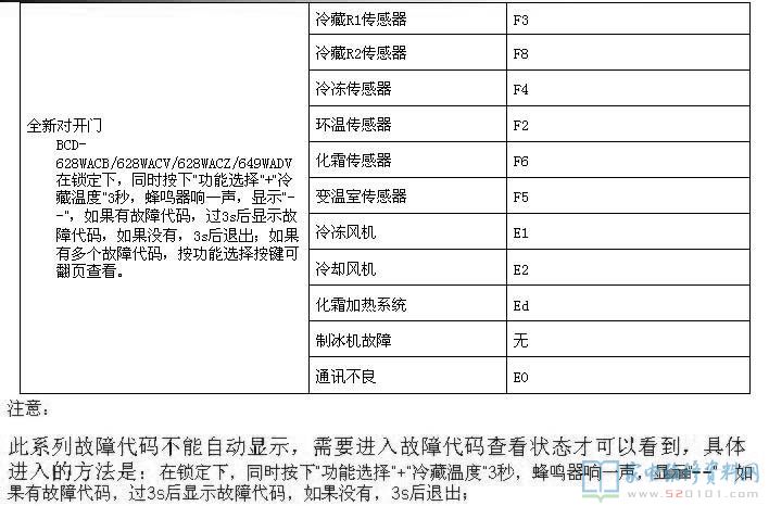

电冰箱故障代码
海尔BCD-628WACZ电冰箱故障代码
