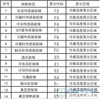

| 6 | 显示Ed | 1、检测化霜保险丝是否开路; 2、检测化霜传感器参数是否正常; 3、检测化霜加热丝是否正常; 4、检测以上几个部件的接插件接触是否正常; 5、进入强制化霜,检测加热丝是否加热,主控板是否有电压输出; 6、若以上正常,由于化霜传感器感应的温度不够及时造成,将化霜传感器位置向下移动约10cm。 注意:显示Ed表示化霜系统不良,并不是具体代表某一个件坏,而且只要冰箱一断电再上电时这个故障代码就消失了,显示板正常显示,但是并不代表修好了,如果不将问题解决,过1天后还会再次显示(维修时必须注意,避免一次服务不到位)。 | 更换故障件,调整端子 | 螺丝刀、万用表 |
