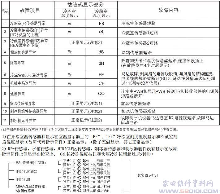

LG GR-H2273KTG电冰箱故障代码表
2014-11-29作者:未知2072评论
