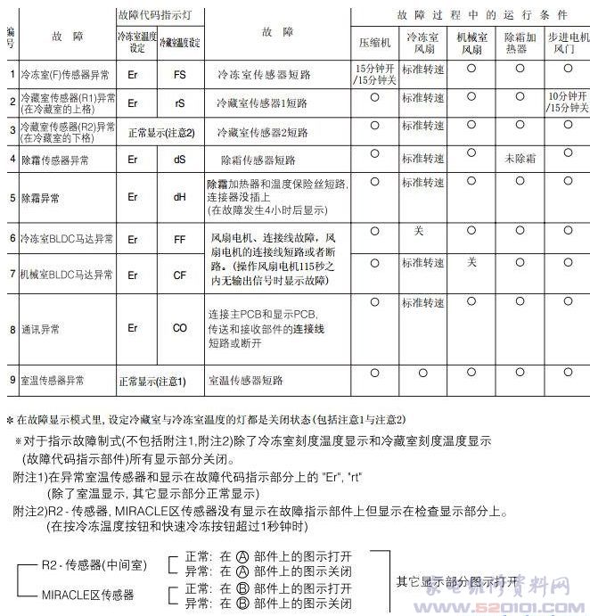

LG GR-C2274NFG电冰箱故障代码表
2014-11-29作者:未知1837评论
