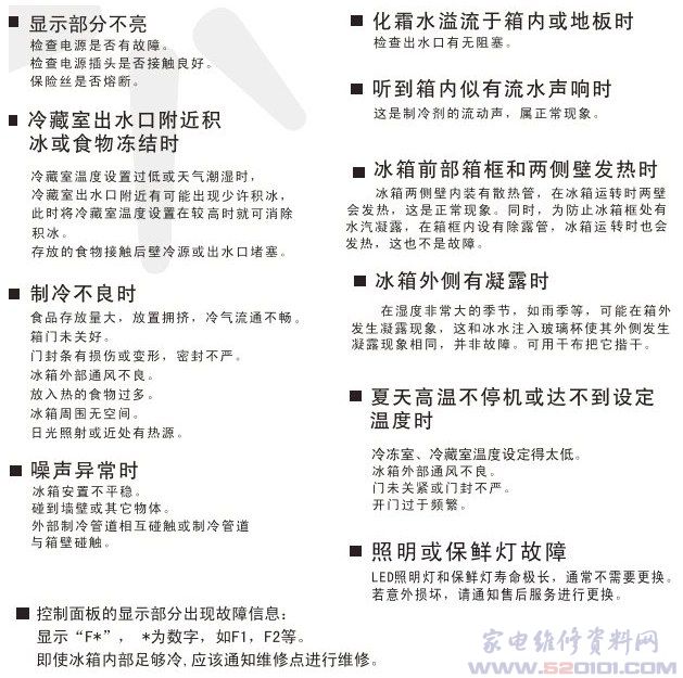

容声BCD-262WPM/X1电冰箱故障代码
2015-05-26作者:中华维修整理1228评论
