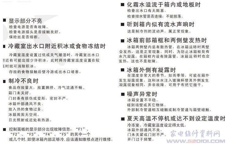

容声BCD-233YMA电冰箱故障代码
2015-05-26作者:中华维修整理1360评论
