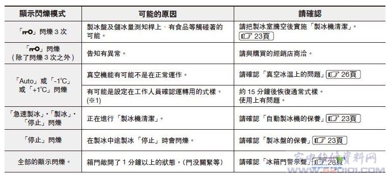

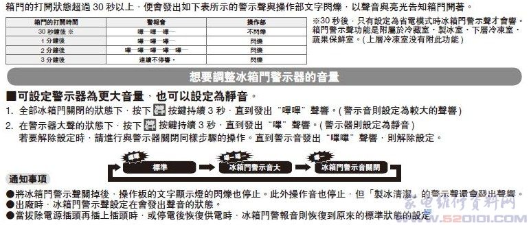

日立R-S51AMJ电冰箱故障代码
2015-05-17作者:中华维修整理1455评论
