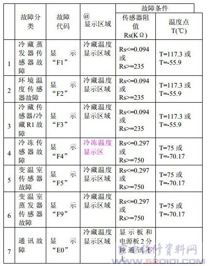

海尔BCD-216ST电冰箱故障代码
2015-05-17作者:中华维修整理1933评论
