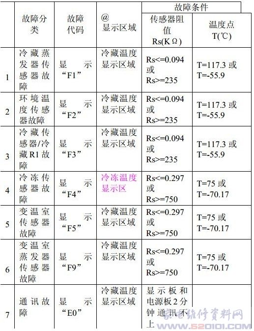

海尔BCD-226STV电冰箱故障代码
2015-05-17作者:中华维修整理1596评论
