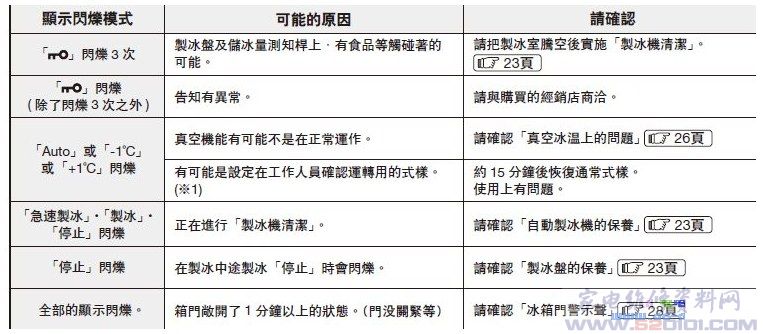

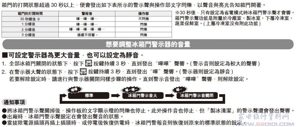

电冰箱故障代码
日立R-SF49CMJ电冰箱故障代码
2015-05-17
作者:中华维修整理
1495
以上故障代码适合日立R-SF49CMJ电冰箱
