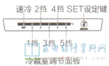

上门检修一台小天鹅BCD-246WGL双门风冷冰箱,冷藏室结冰偶尔又能恢复正常。根据故障现象分析,故障原因应是温控器调节不当或者控制板失常所致。该机温度调节面板.设计在冷藏室里面,如图1所示。咨询厂家,得知面板上的数字“2”代表第1挡(温度约为3°C),数字“3”代表第2挡,依次类推,挡位越高,表示冷藏室温度越高。用户称:上述数字上方的指示灯之前不跳变,现在经常无规律自动跳变。
        据此判断,故障是温度设定键(SET )漏电所致。更换SET键后,将冷藏室温度设定为5挡,长时间试机,故障不再出现。
