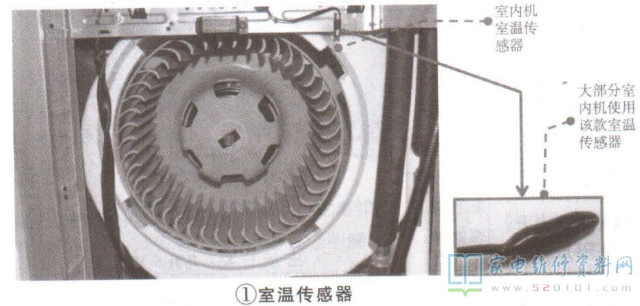

1.定频空调中的传感器
在定频空调中,由于压缩机是恒定转速运转,毛细管作为节流装置,其长度、孔径也是恒定的,无法对冷媒流量、过热度等进行调节控制,所以,内机通常设置室温和管温传感器各一个,冷暖空调的外机还设置有-个管温除霜传感器。
2.变频空调中的传感器
在变频空调中,尤其是直流变频空调,由于压缩机采用变转速控制,节流装置采用电子膨胀阀进行流量调节,从而实现对冷量过热度等控制。室内机通常设置一个室 温传感器、一至两个管温传感器(有些空调制造企业在内机热交换器上使用一个管温传感器;而又有些企业使用两个传感器,把另外一个管温传感器安装在压缩机吸气口管路上,通过室内热交换器的中段和压缩机吸气口传感器检测的温差来控制电子膨胀阀开度,从而控制其流量、过热度)。室外机一般设置一个排气管口(或压缩机顶盖)传感器、一个室外热交换器管温传感器、还有一个外部环境温度传感器(有些品牌的空调没有此传感器)。

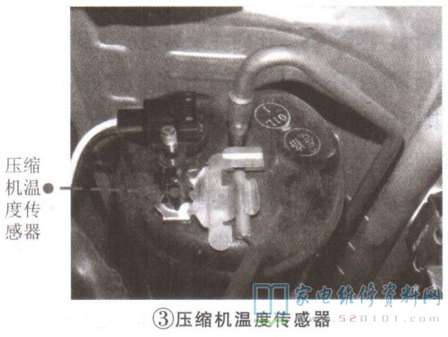

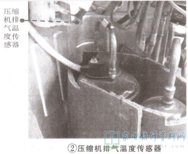

2.外机排气温度传感器问题
另外,还有一些厂家把此传感器放置于压缩机顶部外壳,如图3所示,通过检测其压缩机表面温度来进行频率控制、保护等。

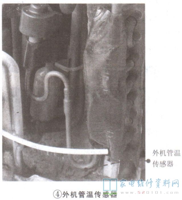

在检修变频空调不升频时,还要注意室内、室外热交换器的热交换效果是否有问题。制冷时,在室外热交换器的底部放置了一个管温传感器,如图4所示,用于检测热交换效果、过冷度,以及制热时用于除霜控制;制热时,在室内热交换器也至少安装了一个管温传感器,用于检测制热时管温的情况以及防冷风控制。如果某台变频空调启动制冷模式时,因外风机运转不正常、冷凝器脏堵、制冷系统微堵冷媒充注量过多等,都会导致高压压力过高,冷凝温度变高,此时室外热交换器底部传感器检测到超过60°C(不同厂家不同冷媒设计方案会有出入,当然也有部分厂家在芯片写程序时没有此功能,转而由排气温度传感器取代),就会采取压缩机限频措施,以保护空调。

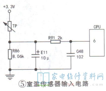

例1:一台美的1HP壁挂式直流变频分体空调,压缩机不升频,制冷/热不良。分析检修:上门检修,该机是美的直流变频2代空调,,用户反映制冷效果不理想。夏季室内温度约为30°C,用遥控器把温度设置在25°C时,仅内机送风而外机一直不运转,当把制冷温度设置至18°C时,压缩机低频启动,按理应该在4min~5min后依据室内与设置温度的温差值逐步升至中、高频运转,通过观察一直不升频,所以用户说制冷/热效果差问题。
初步估计室内温度传感器不良所致。首先,在断电情况下测量TP室温传感器阻值为12.4kΩ (环境温度30°C时测量), 明显有问题,正常在30°C时此传感器阻值应该在7.9kΩ。为了验证结论,与室内机管温传感器进行测量比对(室内机管温与室温传感器一般使用同一规格阻值的传感器,美的常用10kΩ/25°C),在30°C时测得内机管温传感器阻值是8kΩ(变大),相关电路如图5所示。
正是因为室温传感器阻值变大导致检测到的TP与电阻R86分压数据变小,误认为已经达到了20°C的环境温度(20°C时传感器阻值为12.4kΩ左右)对应的电压数据值,仅仅比设定的18C高29°C,由于接近设置的温度所以空调一直以低频运转。而如果使用遥控器把温度调高,例如调至25°C,这样由于25°C对应的阻值是10kΩ,通过TP与R86分压值相对较大,送到CPU比对并默认为已达到温度停机,所以外机不运转,把室温传感器拿到冰水中浸泡其阻值也是12.4kΩ左右,说明该传感器已损坏,更换后故障排除。

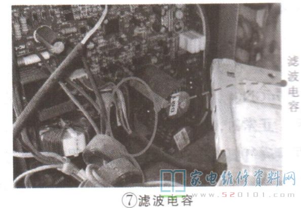

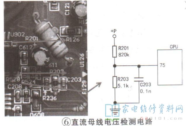

例3:一台格力1.5HP 壁挂式直流变频分体空调,制冷/热不良,一升频就保护停机,并报“U3”故障代码。分析检修:上电开机,室内机工作室外机也开始运转,由于正值夏季所以设置的是制冷模式,发现室内机风口能出冷风,听压缩机运转声音很轻(转速比较慢),约3min后压缩机尝试多次升频就是不成功,报“U3"故障代码。开始以为是压缩机问题,细查后一切正常,前面几分钟能制冷说明制冷系统没有问题,也就是说不可能由于堵塞造成压缩机电流变大而报故障停机。
为了快速搞清楚故障原因,再次开机使用钳表测整机电流,用万用表测量直流母线电压,刚运行时钳表显示电流是2.3A,然后慢慢上升,而直流母线电压是DC326V,当升频时电流变大至3.1A,直流母线电压下降,降至约DC250V时,外机压缩机、风机停转,内机显示"U3"故障代码(格力有些机子会显示“PI”;有些不显示;还有些可能会显示“H5"代码)。
检测插座电源电压AC223V正常,显示“U3"代表直流母线电压骤降,"PI”代表直流母线电压过低保护,什么原因导致?
低频时压缩机运转正常,升频时直流母线电压下降,按理压缩机在任何段运转其母线电压都在DC320~DC360V之间(不同品牌、机型和能效比其算法有区别)。断电,测量母线电压保护电路,如图6所示,电阻R201、R203及电容C203均正常。为安全起见,对电控板检修前给直流母线滤波大电容放电,发现放电灯泡微亮且时间很短,于是怀疑滤波电容有问题。如图7所示,拆下后测量电容容量一只仅为23uF,而另外一只为26pF,而电容铭牌上标注680uF,明显比正常容量少太多了。该机因为电容储能有问题从而导致欲升高频时电流供给不足而拉低电压。后来回想整个维修过程时,确实在升频前听见比较大“吱吱”声,估计是PFC电路工作频率升高所产生声响。换为两个知名品牌的680uF/450V电容后,故障排除。

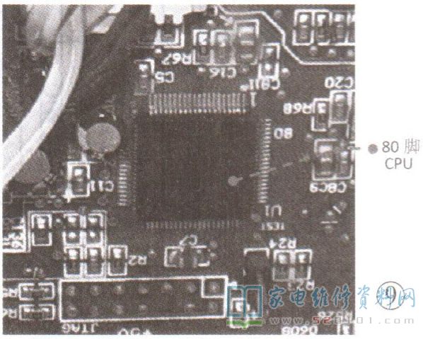

小结:在本例中,还遇到过因为CPU的问题,而导致不升频的故障。该机是一台格力变频空调,检修中发现,哪怕设定温度与室温的调节温差再大,压缩机也一直处于中低频运行状态。检查各路电压、传感器PFC电路、冷媒、热交换等,均正常,但CPU的64脚却输出等幅度且频率一致的方波,明显不正常,正常时64脚输出应根据压缩机的频率变化而变化,通过采集数据,使CPU输出的PWM脉冲自动调节其占空比,从而保障电流能跟上电压波形变化,确保电源的利用率与设备功率因数。将80脚CPU换新,如图9所示,机器恢复正常。如果有条件的维修师傅也可以重刷该CPU数据试试。
