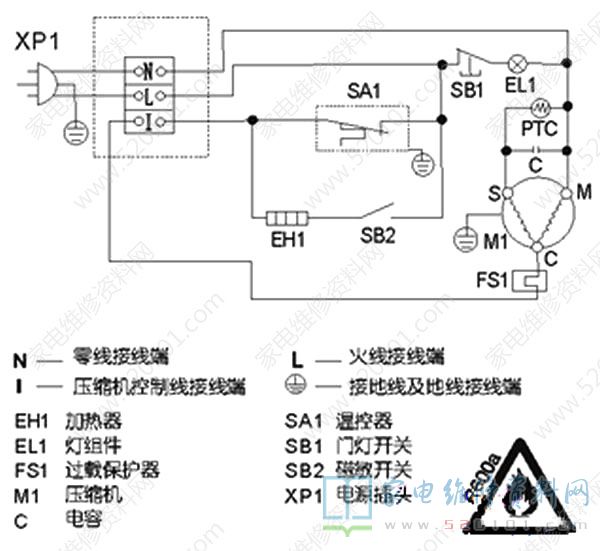

惠康EG系列电冰箱电路原理图
2023-06-01
作者:家维网
1524
本图纸适用于惠康BCD-220EG冰箱、惠康BCD-215EG冰箱、惠康BCD-202EG冰箱、惠康BCD-190EG冰箱、惠康BCD-178EG冰箱等型号
