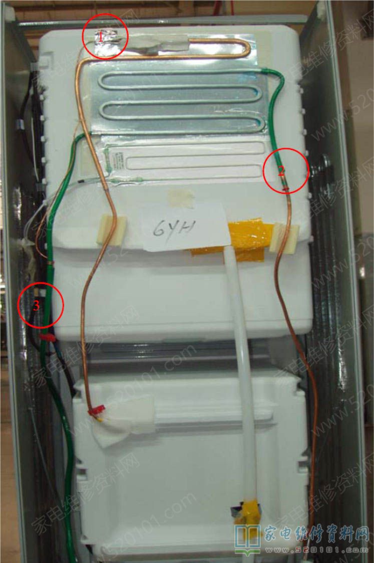

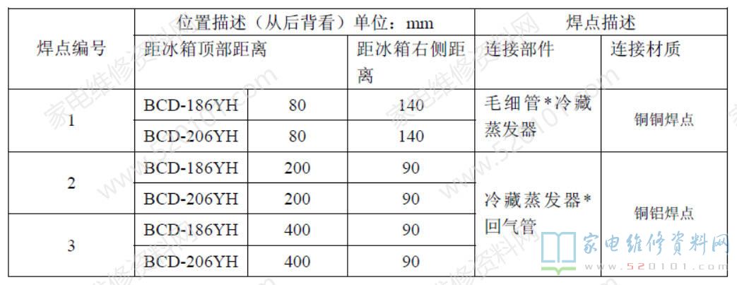

海尔BCD-206YH电冰箱后背焊点分布图
