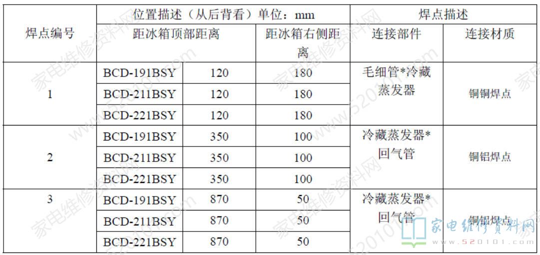

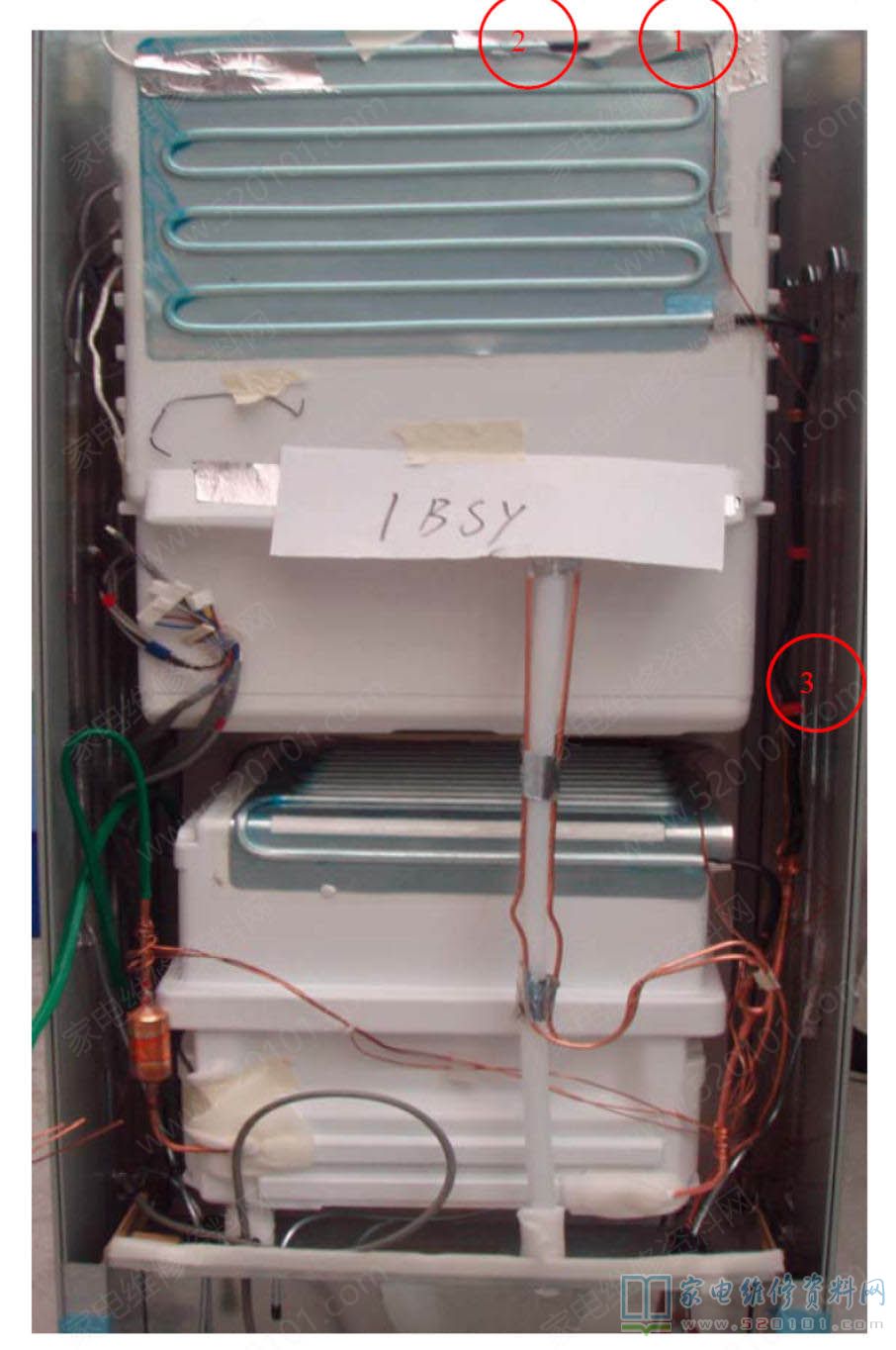

海尔BCD-1BSY电冰箱后背焊点分布图
2023-07-17作者:海尔售后613评论
