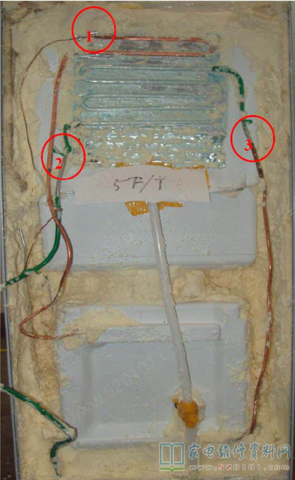

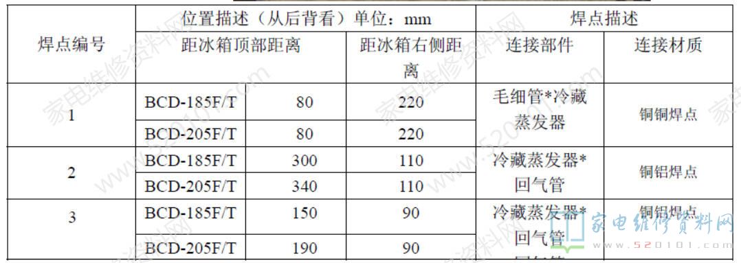

海尔BCD-5F(T)电冰箱后背焊点分布图
2023-07-17作者:海尔售后685评论
