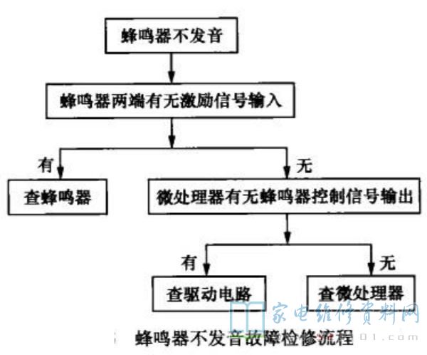

蜂鸣器不发音的主要原因:一是蜂鸣器损坏,二是驱动电路异常,三是微处理器损坏。检修流程如图1所示。
