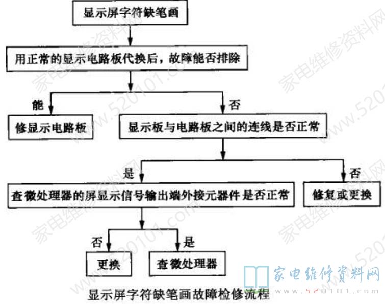

变频空调显示屏字符缺笔画的检修思路
2024-12-15
作者:孙立群
293
显示屏字符缺笔画显示屏字符缺笔画的主要原因: 一是液晶显示屏异常,二是主控制板与液晶显示屏之间的连线断,三是微处理器损坏。该故障检修流程如图1所示。
