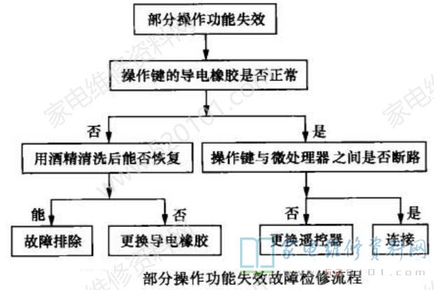

部分操作功能失效故障的主要原因: 一是操作键及其相接的线路异常,二是微处理器损坏。该故障检修流程如图1所示。
