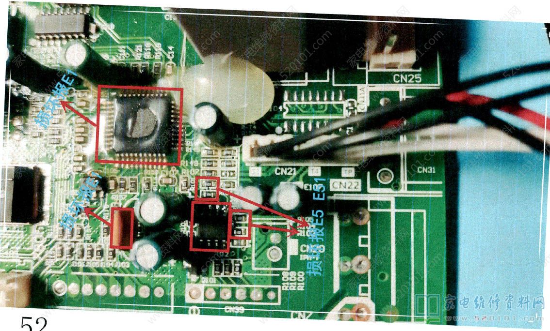

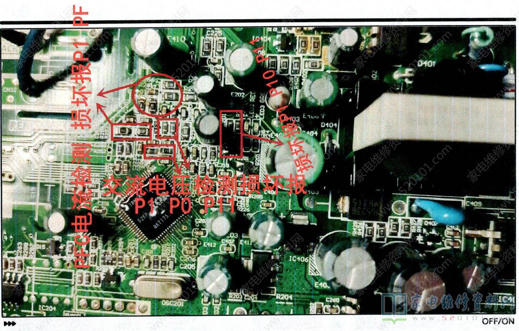

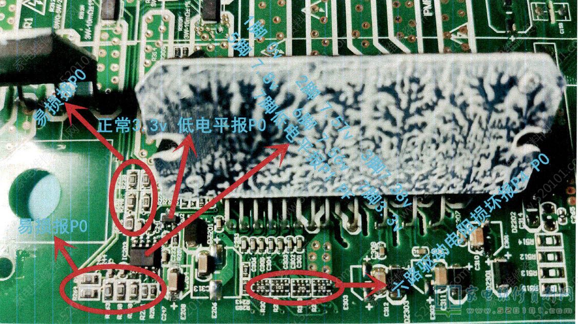

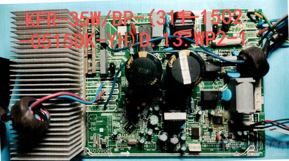

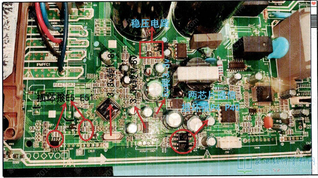

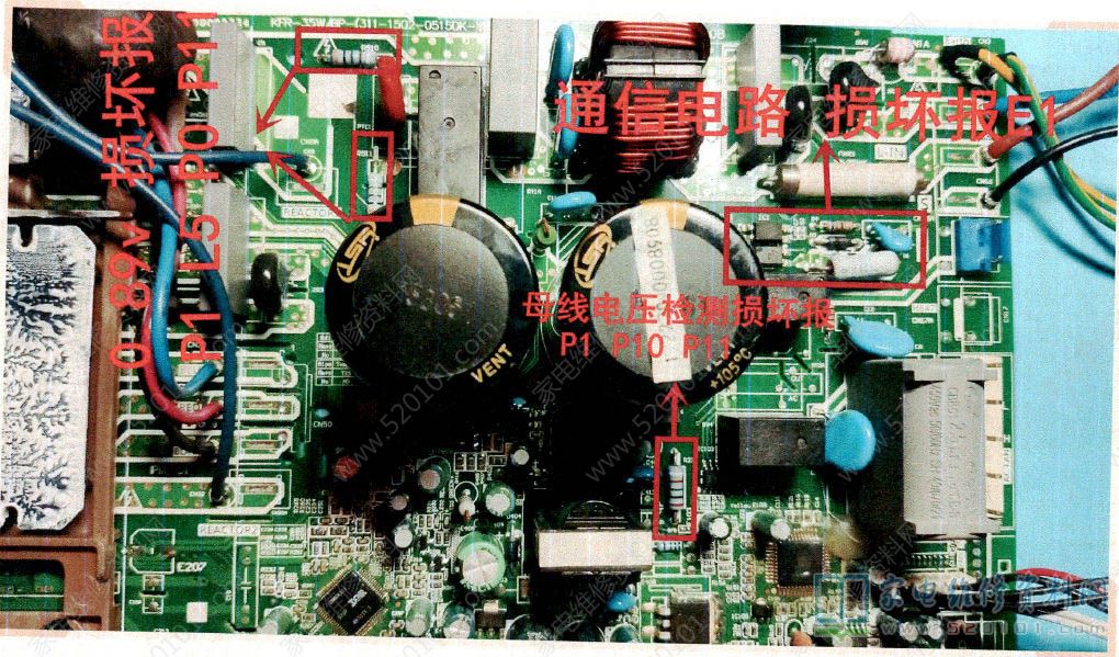

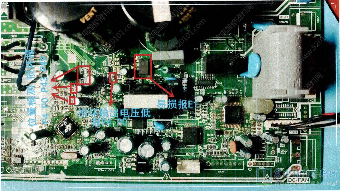

美的空调KFR-35W/BP-(311-1502-0515DK-YH)D.13.WP2-1外机主板维修图解
