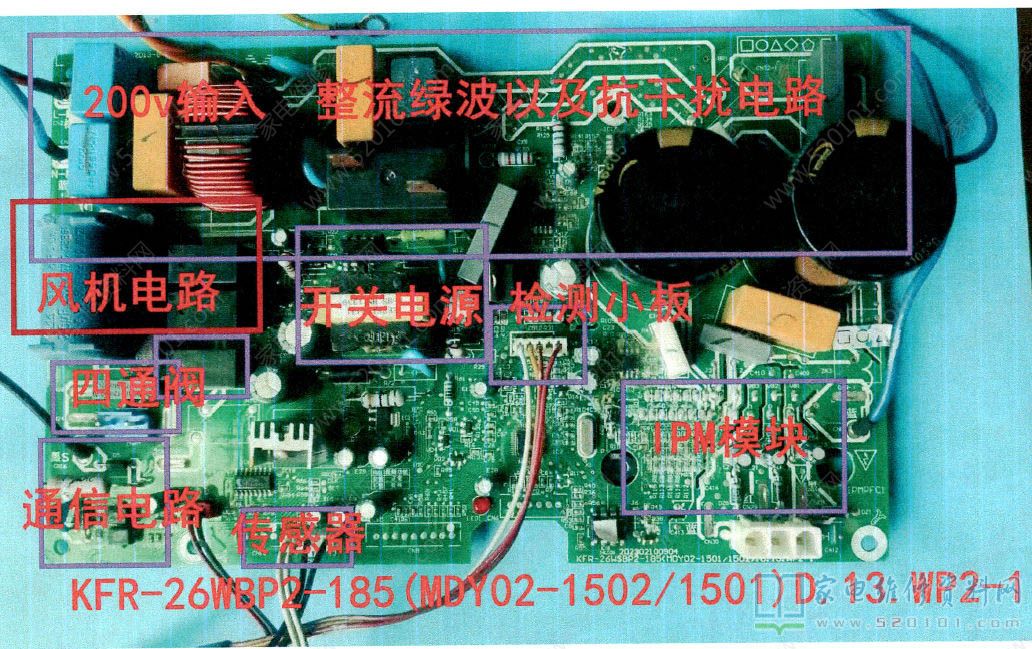

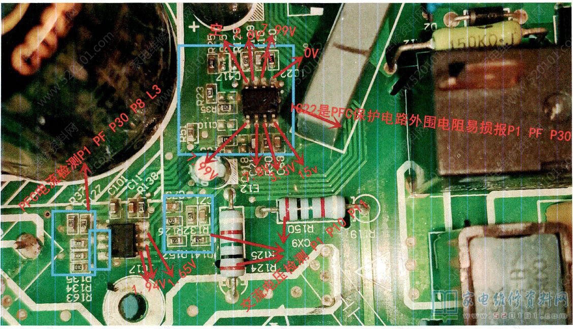

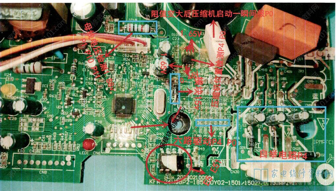

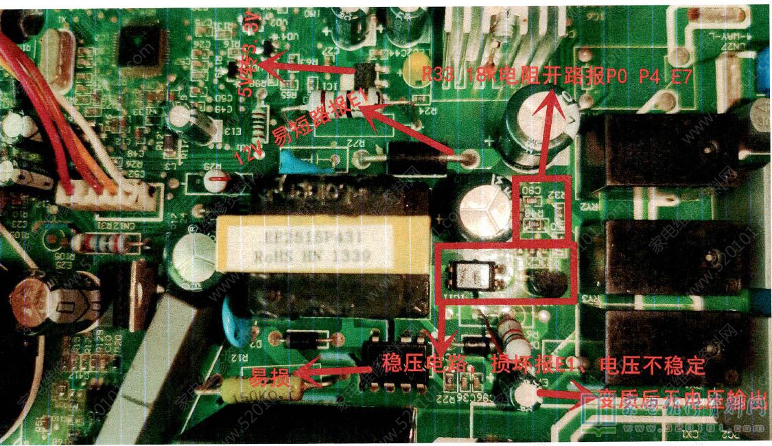

美的空调KFR-26WBP2-185(MDY02-1502/1501)D.13.WP2-1关键点电路说明和故障维修图解如下图所示。
