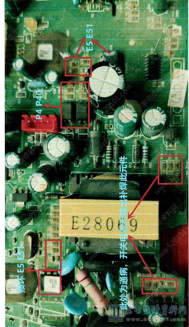

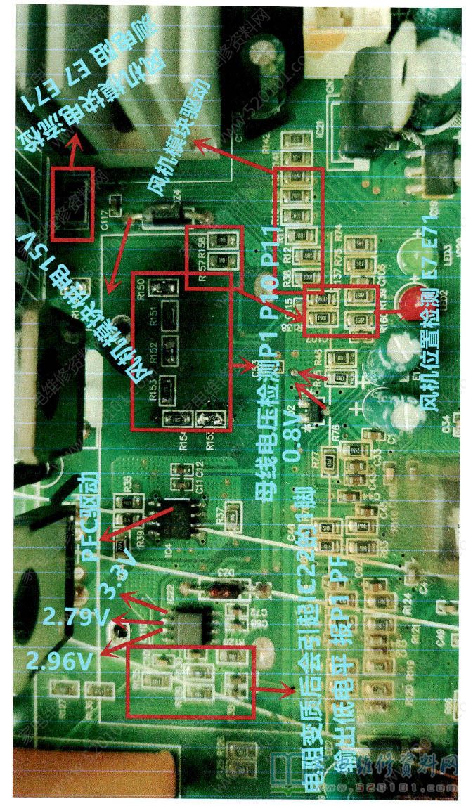

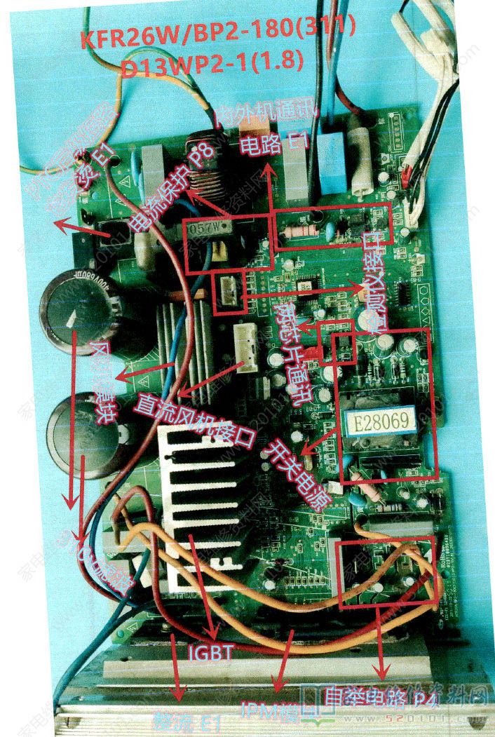

美的空调外机板KFR26W/BP2-180(311) D13WP2-1(1.8)关键点电路说明和维修说明如下图所示。
