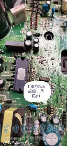

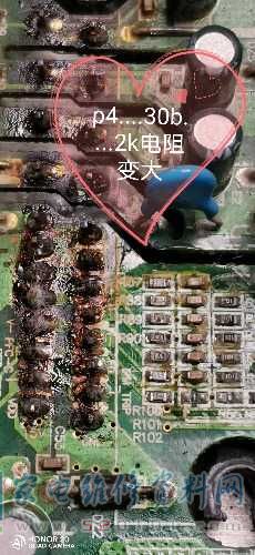

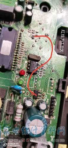

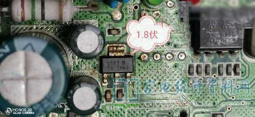

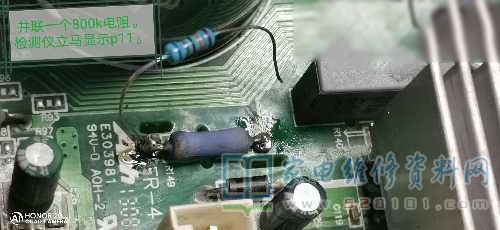

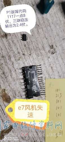

现在想想房东当时打扫卫生,那空调已经几年没住人了,上机后又显示E7,这时候才晓得不接电动机大黄是不会报故障的。又拉网测风机驱动。风机位置检测电阻,全部正常。看网上说集成块容易坏,手里有芯片直接换集成块,故障排除。
