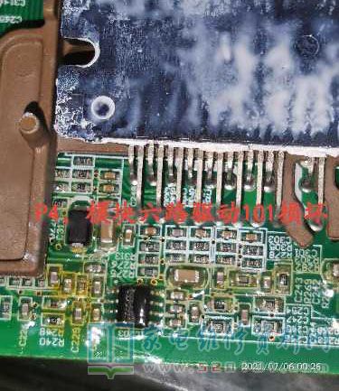

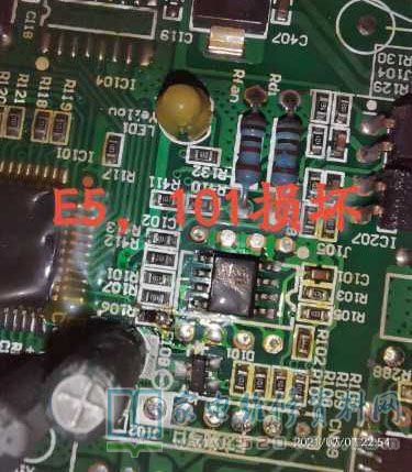

最近接修冷俊星35变频空调两台,一台报E5故障,一台报P4故障,都是100欧电阻损坏导致的,更换后故障修复。此故障应该属于通病。
