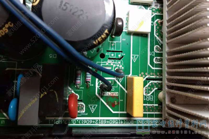

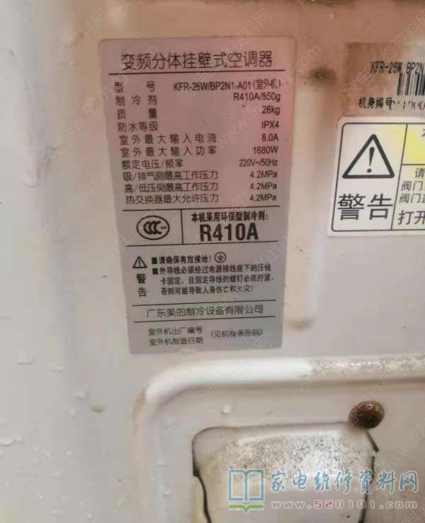

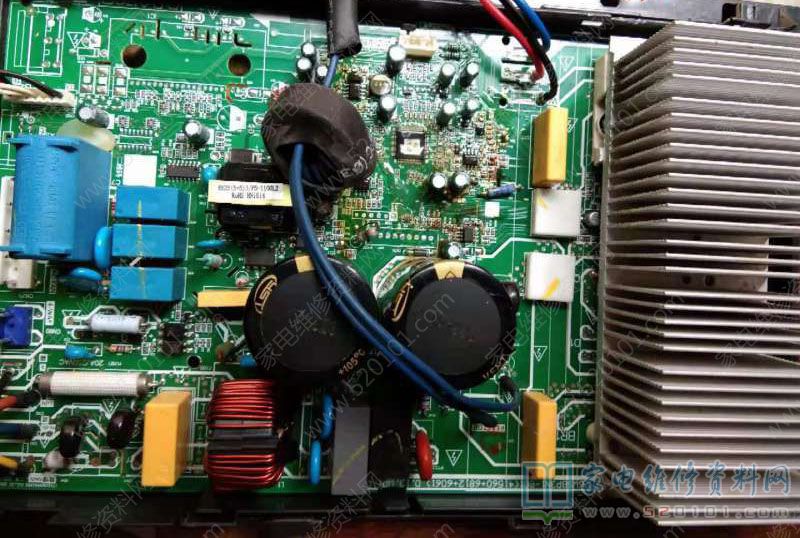

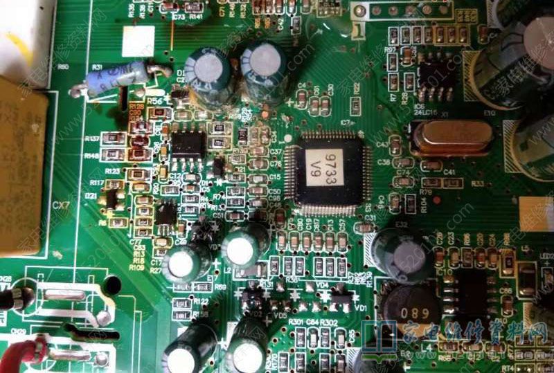

接修一台美的KFR-26W/BP2N1-A01变频分体壁挂式空调,故障表现为报P1故障,此故障原因是R129,12K贴片元件损坏导致的,属于通病故障,更换后故障修复。
