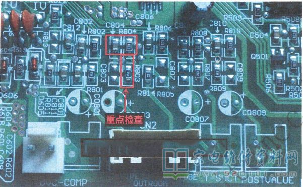

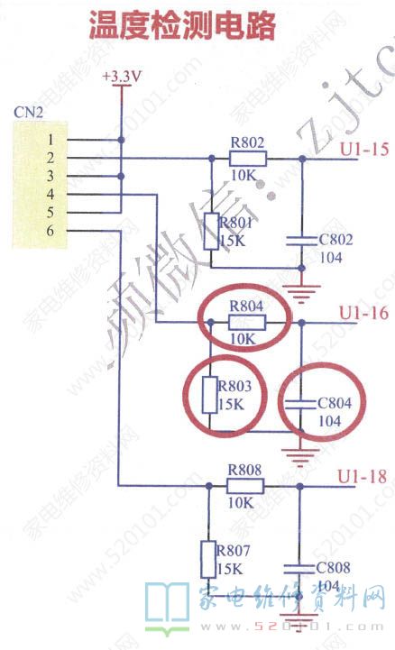

格力全直流变频空调报F3故障首先检查传感器是否正常,若传感器不正常更换传感器即可,若传感器正常则检查温度检测电路R803,R804,C804这3个元器件是否正常。原理图如下:
